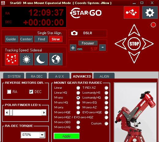

PS nelle impostazioni interne gli assi non devono essere invertiti ? come la usate la M-UNO
19 Jul 2022 15:40 #979 by Stefano82
Salve
Il file di configurazione M-uno prevede l'attivazione della casella DEC nel pannello REVERSE MOTORS DIR., come può vedere nell'immagine allegata.
Per essere sicuri che la configurazione sia corretta, riprovi a caricare il file di configurazione M-uno standard e controlli che le impostazioni corrispondano a quelle che vede nello screenshot allegato.
Dopodichè, utilizzando un software planetario come Carte du Ciel o Stellarium (per citarne alcuni), provi ad effettuare dei GoTo per vedere se la montatura punta correttamente.
Provi ad effettuare questi test basilari e ci faccia sapere.
